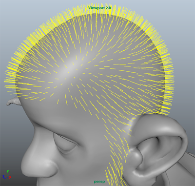

束モディファイア(Clumping Modifier)を設定するときは、束ガイドの場所を指定するポイント マップを作成します。束ガイドは周囲のスプラインをまとめてヘアの束を形成します。
この値により、指定された領域のポリゴン メッシュ サーフェス上に作成されるポイントの数が設定されます。
マップはディスクリプションのポイント ディレクトリ(Points Dir)に格納されます。
黄色のラインはマップのポイント位置を指定します。

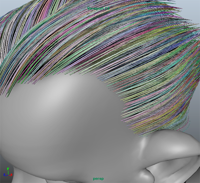

束マップによりヘア スタイルが修正されます。カラー プレビュー(Color Preview)をオンにすると、スプラインにマップがどのように影響するかを確認することができます。
それぞれの束(および束ガイド)に属しているスプラインが同じカラーで表示されるようになります。束ガイドのみを表示することもできます。
