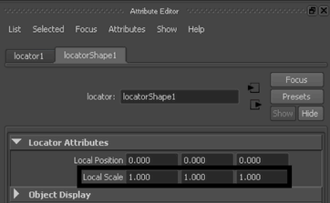

ロケータ シェイプ ノード上のアトリビュートを使用して、ロケータのローカル スケールを変更できます。つまり、ロケータの親であるオブジェクトや、ロケータにコンストレイントされているオブジェクトに影響を与えずに、サイズを変更することができます。
