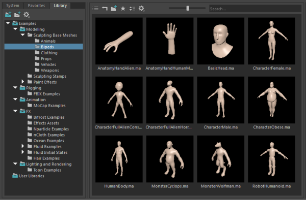

独自の作成の出発点として使用するために、モデルを含むサンプル シーンをロードできます。Maya には、次のシーンが既定でインストールされています。
サンプル シーンをロードするには
