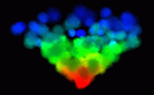

  5. シーンを再生してレンダーします。
    ランプによってカラーがパーティクルの存在時間に従って色付けされます。

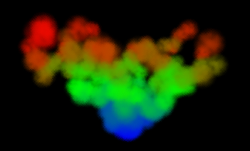

  7. 逆出力 UV (Inverse Out Uv)をオンにして再レンダーします。
    カラーが変わる順序が逆になります。パーティクルが赤から緑、そして青に変わるかわりに、青から緑に、そして赤に変わります。

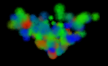

  11. ノイズ UV (Noise UV)の値をそれぞれ 1.0 に設定して再レンダーします。
    ノイズがランプに適用され、赤、緑、および青のパーティクルがランダムになります。
