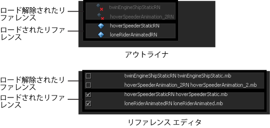

子シーンが開いている親シーンに参照されると、子シーンのコンテンツがメモリに配置されてシーンに表示されます。この参照されているファイルの初期状態をロードされると表現します。開いている親シーンに、同時に他の子シーンをロードすることもできます。リファレンス シーンをアンロードすると、リファレンスの子シーンと親シーン間の接続が中止され、リファレンス シーン ファイルのコンテンツはメモリ内でロードされなくなります。開いている親シーン ファイル内からは、参照された子シーンのロード、アンロード、リロードを行うことができます。
アウトライナ(Outliner)またはリファレンス エディタ(Reference Editor)からは、リファレンスのロードとアンロードを行うことができます。ファイル リファレンスのロードとアンロードを参照してください。

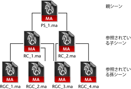

親シーンは、他の親シーンを参照し、ネストされたリファレンスの階層を作成することができます。親シーンは、他のファイルを参照することも、ファイル リファレンス階層内の相対位置に基づいて別の親シーンの子リファレンスになることもできるのです。この場合、その子シーン ファイルは、孫シーン ファイルと呼びます。親シーン、子シーン、および他の孫ファイルを参照するこの階層は、多階層のリファレンスと呼ばれます。
多階層のリファレンス階層は、大きなシーン内のさまざまなコンポーネントや複雑な表示レベルをセグメント化する 1 つの方法です。ファイル階層のアセンブリを参照してください。
