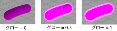

ペイント スタンプを適用すると生成される標準グローの輝度を設定します。0 を指定すると、グロー エフェクトは生成されません。大きい値を指定するほど、グローの輝度が増します。このグロー エフェクトはテクスチャ付きのストロークには効果的ではありませんが、星のように輝くエフェクトを作成する際には非常に有効です。よりリアルなグローについては、以下のシェーダ グロー(Shader Glow)を参照してください。

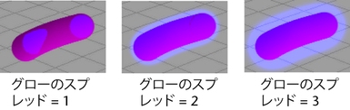

標準グローのカラーを設定します。カラー値が 0 (黒)である場合、グロー エフェクトは生成されません。
グローのハロ(光輪)がペイントの境界を越えて広がる度合いを設定します。この値はスタンプの幅に適用される係数です。1.0 を指定するとハロは拡散しません。1.5 を指定するとハロの幅がスタンプの幅の 1.5 倍になり、ハロがペイントの外側に広がります。
