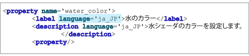

テンプレートとビューをカスタマイズして、アセットのパブリッシュ済みの名前と説明を別の言語に変更できます。<label> と <description> 要素(アセットの表示テキストを変更可能)は、別の言語でのテキスト表示をサポートします。要素のローカライズ: インタフェースのラベルと説明も参照してください。
テンプレートまたはビューの表示テキストをローカライズするには
<label> と <description> タグは、テンプレート ファイルのすべての要素に追加できます。詳細については、アセット テンプレートのパーツを参照してください。
<label> テキストはアトリビュート エディタ(Attribute Editor)ではアトリビュート名として表示され、アセット エディタ(Asset Editor)ではユーザがアトリビュートの上にマウス ポインタを置いたときにツール ヒントとして表示されます。<description> テキストはアトリビュート エディタ(Attribute Editor)でアトリビュートの上にツール ヒントとして表示されます。
