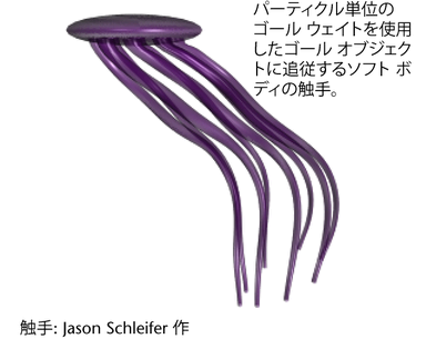

複数のゴール オブジェクトを追従パーティクル オブジェクトに作用させることができます。追従パーティクル オブジェクトは、それぞれのゴール オブジェクトにゴール ウェイトを指定します。ゴール ウェイトは、ゴールの影響の強さを相対的に設定します。ゴール ウェイトが同じであれば、各ゴール オブジェクトは同じ強さで追従オブジェクトを引き付けます。追従オブジェクトは、2 つのゴール オブジェクトの間に移動して、最終的に安定するまでは一般に両方向へ行きつ戻りつします。
ゴール ウェイトが異なる場合、各ゴール オブジェクトはそれぞれ異なる強さで追従オブジェクトを引き付けます。追従オブジェクトは、高いゴール ウェイトを持つゴールの近くの位置で静止します。
