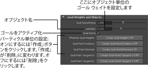

アトリビュート エディタ(Attribute Editor)でゴール ウェイト(Goal Weight)を変更するには
ゴール ウェイトがゴール オブジェクト名の横に表示されます。このウェイトを変更すると、オブジェクト全体に適用されます。
(パーティクル単位の設定のいずれかを変更すると、このゴール ウェイトは適用されなくなります。)
パーティクル オブジェクトが複数のゴール オブジェクトを持っている場合は、それぞれのオブジェクトに対応するゴール ウェイト セクションが表示されます。
