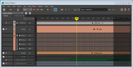

タイム エディタ(Time Editor)では、クリップベースのノンリニア ワークフローを使用して、アニメーションの結合、混合、および編集ができます。Maya では、タイム エディタ(Time Editor)内にクリップとしてキーフレーム設定できる、あらゆるオブジェクトまたはアトリビュートを取り込むことができます。これらを非破壊的な方法で編集し、シーン内の要素の組み合わせとバリエーションを試して、Maya で使用できるようにベイク処理することができます。

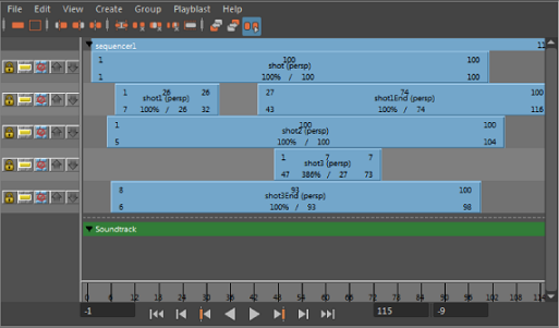

また、カメラ ショットのレイアウトと管理を可能にするカメラ シーケンサ(Camera Sequencer)を使用して、シーンの中にレンダリングしたアニメーションのムービー映像を作成することができます。 カメラ シーケンサ(Camera Sequencer)では、ショットはトラック上の一連の長方形で表され、カメラ ショットを操作することで、任意の時点でアクティブになるカメラを定義して操作します。 カメラ ショットのレイアウトとタイミングが納得のいくものになったら、アニメーションのムービー クリップをプレイブラストします。
タイム エディタ(Time Editor)は、使いやすいワークフローで実世界のさまざまなリグやキャラクタを編集および管理できる、アニメーションのノンリニア エディタです。タイム エディタ(Time Editor)を使用すると、ノンリニアで非破壊的な方法でシーケンスをレイヤ化および混合できる、アニメーションの高度なコントロールが可能です。この機能は、キーフレーム、エクスプレッション、またはコンストレイントを使って作成したアニメーションの再利用や調整作業に役立ちます。

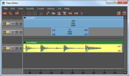

Trax エディタ(Trax Editor)は、高度な機能を持つアニメーション ツールとして、キャラクタとそのアニメーション クリップを選択および制御し、アニメーション シーケンスをレイヤ化およびブレンドすることができるだけでなく、アニメーションとオーディオ クリップを同期したり、マップしたキャラクタ間でアニメーション クリップをドラッグ&ドロップすることができます。キャラクタ間でアニメーションをマッピングする(『キャラクタ セットアップ』マニュアル)を参照.してください。Trax エディタ(Trax Editor)では、モーション パス アニメーション以外のあらゆる種類のアニメーションを操作できます。

カメラ シーケンサ(Camera Sequencer)は、シーンのカメラ ショットを作成、配置変更、操作できるツールです。各ショットによって、特定の時間にアクティブにするカメラ、そしてその継続時間を定義します。
カメラ ショットの配置とタイミングを調整すると、シーンでのアニメーションの「撮影」を効率的に管理できます。カメラ シーケンサ(Camera Sequencer)でカメラ ショットの操作が完了したら、そのシーケンスをプレイブラストしてレンダー済みのムービー クリップにすることができます。

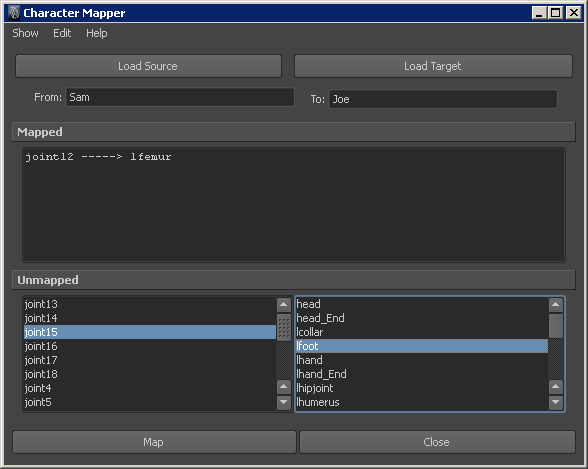

キャラクタ マッパ(Character Mapper)ウィンドウを使用して、ソース キャラクタとターゲット キャラクタのノードまたはアトリビュートを関連付けることができます。マップしたキャラクタのアニメーション クリップは、Trax エディタ(Trax Editor)を使って読み込みまたは書き出したり、コピー&ペーストすることができます。

キャラクタ間でクリップをドラッグ&ドロップまたはコピー&ペーストするには、あらかじめキャラクタをマップしておく必要があります。キャラクタ間でアニメーションをマッピングする(『キャラクタ セットアップ』マニュアル)を参照.してください。
