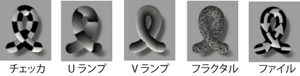

このアトリビュートが使用されるのは、マップ カラー(Map Color)またはマップの不透明度(Map Opacity)がオンに設定されている場合に限られます。カラー(Color)と不透明度(Opacity)にマップするテクスチャのタイプを選択します。選択できるテクスチャのタイプは、チェッカ(Checker)、U ランプ(U Ramp)、V ランプ(V Ramp)、フラクタル(Fractal)、ファイル(File)です。ファイル タイプ テクスチャのマッピングの詳細については、カラーと不透明度にファイル テクスチャをマップするを参照してください。
フラクタル(Fractal)を選択すると、このセクションでフラクタルの振幅(Fractal Amplitude)、フラクタルの割合(Fractal Ratio)、フラクタルのしきい値(Fractal Threshold)を設定できます。
ファイル(File)を選択すると、イメージの名前(Image Name)ボックスのファイルを選択してフレーム拡張子(Frame Extension)とフリンジの除去(Fringe Removal)オプションを選択できます。

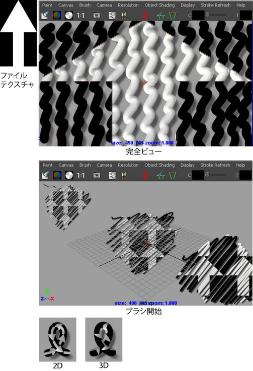

ストロークの UV 座標をどのように定義するかを指定します。
テクスチャ全体がビュー内に収まるようにします。ペイントしていくとテクスチャの図柄が明らかになります。
完全ビュー(Full View)と同じ方法でテクスチャをマッピングしますが、スケール係数、オフセット値、ストロークの開始ポイントに基づいて決定します。このテクスチャリング方式は、深度でペイント(Paint At Depth)オプションがオンに設定されている場合に最も有効な方式です。この場合、シーンの奥で始まるブラシ ストロークには小さいテクスチャが適用され、手前から始まるブラシ ストロークにはより大きなテクスチャが適用されます。
ワールド空間内部でテクスチャをマッピングしますが、テクスチャの継ぎ目が見えないように常にチューブの中心に配置されます。
テクスチャリングの方向はストローク パスの流れに追従します(U はパスと平行の方向、V はパスと垂直の方向)。
テクスチャがチューブを包み込むように、3D 空間内でマッピングされます。方向によってはテクスチャの継ぎ目が見えます。ビューポイントをアニメートする場合には、このマッピング方式がもっとも適しています。
このアトリビュートが使用されるのは、マップ方法(Map Method)がチューブ 2D に設定されている場合に限られます。テクスチャの均一度(Tex Uniformity)が 0 である場合は、パスの各部分が描画された速度(ストローク パス カーブ上の CV の配置)に基づき、テクスチャがパスに沿ってマッピングされます。テクスチャの均一度(Tex Uniformity)が 1 である場合は、テクスチャがパスに沿って均一にマップされます。
