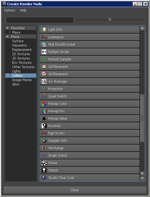

  5. そのアトリビュートの横にある (マップ)ボタンをクリックして、レンダー ノードの作成(Create Render Node)ウィンドウを表示します。
  6. レンダー ノードの作成(Create Render Node)ウィンドウの Maya の下にあるユーティリティ(Utilities)を選択します。
  7. レンダー ノードの作成(Create Render Node)ウィンドウの右パネルで、パーティクル サンプラ(Particle Sampler)をクリックします。

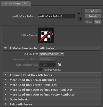

    シェーダ アトリビュートを駆動するために使用するパーティクル アトリビュートにより、アトリビュート エディタ(Attribute Editor)または接続エディタ(Connection Editor)に新しいパーティクル サンプラ(Particle Sampler Info)ノードが表示されます。
    カラー、透明度、白熱光の場合は、アトリビュート エディタ(Attribute Editor)にノードが表示され、以下の既定の接続が自動生成されます。
    • outColor -> color
    • outTransparency -> transparency
    • outIncandescence -> incandescence

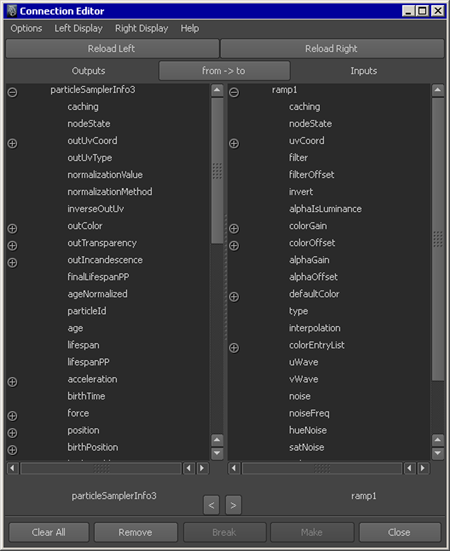

    その他のアトリビュートには接続エディタ(Connection Editor)が表示されます。パーティクル サンプラ(Particle Sampler Info)ノードは左側(From)に、シェーダは右側(To)に表示されています。
  8. 接続エディタ(Connection Editor)を使用するアトリビュートの場合、パーティクル サンプラ(Particle Sampler)ノード アトリビュートをシェーダ ノード アトリビュートに接続します。
    particleShape とパーティクル サンプラ(Particle Sampler Info) ノードの間の接続は暗黙的です。ユーザが実際に接続するわけではありません。実際に作成する接続は、パーティクル サンプラ(Particle Sampler Info) ノードとシェーダの間の接続です。
