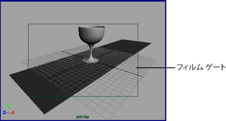

実世界のカメラによってフィルムに記録されるカメラ ビュー領域を示す境界が表示されます。このフィルム ゲートの寸法は、カメラの絞りに相当します。

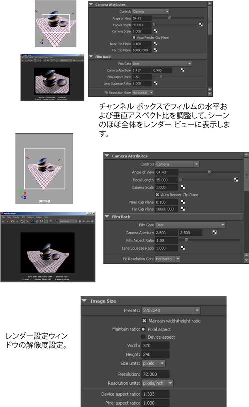

フィルム ゲートはレンダー領域を表しているわけではありません。カメラのアトリビュート エディタ(Attribute Editor)のカメラのアパーチャ(Camera Aperture)アトリビュートおよびフィルム フィット(Film Fit)アトリビュートを使用して、領域をカスタマイズできます。レンダー設定(Render Settings)ウィンドウのイメージ サイズ(Image Size)オプションを使用してレンダリング解像度を設定し、デバイス アスペクト(Device Aspect)比をロックするか、デバイス アスペクト比(Device Aspect Ratio)アトリビュートを設定することもできます。
フィルム ゲートは、カメラ レンズの口径の縦横比とレンダリング解像度が等しい場合に限り、レンダーされるカメラのビュー範囲を示します。

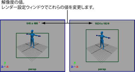

解像度ゲート(Resolution Gate)の寸法は、レンダリング解像度(レンダーされる領域)を表します。レンダリング解像度の値は、ビューの解像度ゲート(Resolution Gate)の上に表示されます。この寸法は、レンダー設定(Render Settings)ウィンドウのイメージ サイズ(Image Size)領域で変更できます。
