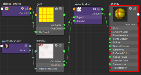

プルダウン リストが表示され、この中から演算子を選択できます。次に、入力 1 (Input1)をグリッド(Grid)テクスチャ、入力 2 (Input2)を大理石(Marble)テクスチャとした例を示します。操作(Operation )はベクトル行列積(Vector Matrix Product)に設定されています。
