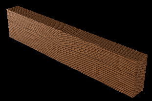

2 次元パターンを投影して木の外観を表現します。この 2 次元パターンは、木目(Vein)とそのフィラー(Filler)部分で定義される複数の同心輪のレイヤから作成されます。木目(Wood)テクスチャを単一のサーフェスにマップすると、サーフェスが木から彫り出されたように見えます。木目テクスチャを複数のサーフェスにマップすると、サーフェスが 1 つの木材から彫り出されたように見えます。
