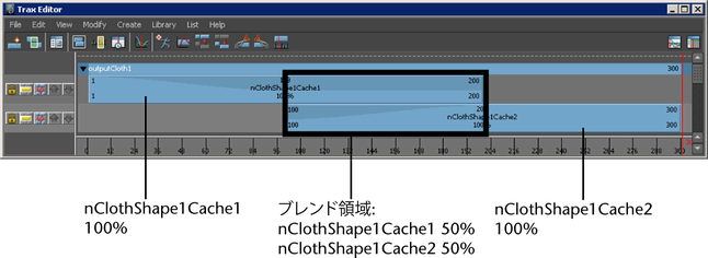

nCache クリップは自動的にブレンドされます。既定では、有効な nCache クリップのオーバーラップしているすべての領域が、キャッシュ クリップの現在のウェイト設定に従って自動的にブレンドされます。詳細については、入力ウェイト(Input Weights)を参照してください。
nCache ウェイトは、オーバーラップしているキャッシュ クリップ間で正規化されます。オーバーラップしている 2 つのキャッシュ クリップのウェイト値が同じ場合(1.0 と 1.0、0.5 と 0.5 など)、シミュレーション再生時にはその両方がキャッシュ ブレンド領域において等しく作用します。
キャッシュ クリップのブレンドの平滑性はそれらのウェイト設定を調整、またはウェイト カーブを操作することで調整できます。たとえばフレーム 0 ~ 200 とフレーム 100 ~ 300 と、オーバーラップしている 2 つのキャッシュ クリップがあり、入力ウェイト(Input Weights)がともに 0.5 (50%)に設定されている場合、再生時のフレーム 100 ~ 200 では両方のキャッシュ クリップがオブジェクトの変形に等しく作用します。

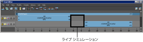

連続キャッシュ クリップはブレンドされません。nCache クリップ間にギャップがある場合、それらのギャップは補間されたキャッシュ データではなく、オブジェクトのオリジナル(ソース)シミュレーションのライブ再生で埋められます。

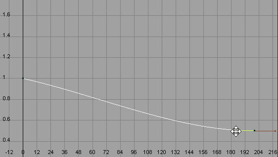

nCache クリップにウェイト カーブを作成することができます。これらのウェイト カーブを使用して、nCache クリップのシミュレーションがブレンド領域へイーズ イン、またブレンド領域からイーズ アウトする度合いを調整できます。
nCache クリップのウェイト カーブを作成、調整するには
現在のオブジェクトのすべてのキャッシュがクリップとしてトラック ビューに表示されます。
選択したキャッシュ クリップのウェイト カーブが作成されます。
グラフ エディタ(Graph Editor)が開き、グラフ ビューでは選択したキャッシュ クリップのウェイト カーブがフレームに収められています。

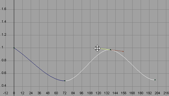

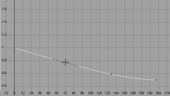

Maya ツール ボックスから移動ツール(Move Tool)を選択して中マウス ボタンでキーまたは接線ハンドルをドラッグし、ウェイト カーブのシェイプを変更します。
グラフ エディタ(Graph Editor)のツール バーからキーの挿入ツール(Insert Keys Tool) (
) を選択し、マウスの 中ボタンでウェイト カーブをクリックしてキーを追加します。
これらの新しいキーや接線ハンドルを使用して、ウェイト カーブのシェイプをさらに細かく操作できます。
修正されているウェイト カーブが、トラック ビュー領域の選択した nCache クリップ上に表示されます。

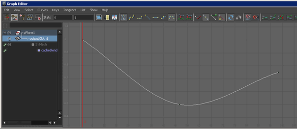

アトリビュート エディタ(Attribute Editor)で、cacheBlend タブの入力ウェイト(Input Weights)アトリビュートにキーを設定して、オブジェクトの nCache ウェイト カーブを作成することもできます。
オブジェクトに複数の nCache がアタッチされている場合は、オブジェクトの複数の nCache のウェイト付けを定義、管理するために、cacheBlend ノードが自動的に作成されます。「cacheBlend ノード」を参照してください。
