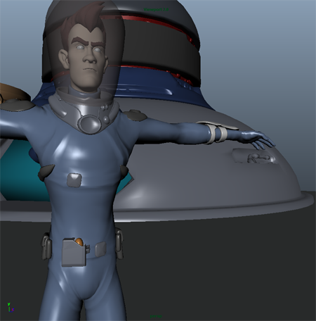

GPU キャッシュ ファイルは Alembic のオープンソースのファイル フォーマットから開発されたもので、Maya での高速再生のパフォーマンスが最適化されています。このようにパフォーマンスが向上している理由は、GPU キャッシュ ファイルの評価方法にあります。GPU キャッシュ ノードは Maya のディペンデンシー グラフ評価を使用せず、キャッシュされたデータを処理用のシステム グラフィックス カードに直接ルーティングします。このデータ フローにより、重いデータ セットのある大規模なシーンを開いたり再生するときに発生するパフォーマンス上の問題が緩和されます。
読み込むとき、GPU キャッシュ ファイルは単一の gpuCache ノードとしてアウトライナ(Outliner)に表示され、アイコン(
)によって示されます。シーンでは、GPU にキャッシュされたジオメトリは点線のワイヤフレーム オブジェクトとして表示されます。アトリビュート エディタ(Attribute Editor)には、個々のソース オブジェクトである Transform ノードをすべて統合した、オブジェクト名が付いた Transform ノードが表示されます。オブジェクト名が付いたシェイプ ノードは、キャッシュ ファイル名(Cache File Name)、ジオメトリ パス(Geometry Path)、キャッシュ再ロード ボタンなどの追加のアトリビュートを提供します。最初にシーンに読み込まれた後に GPU キャッシュ ファイルが変更された場合は、
アイコンをクリックして、更新されたキャッシュ ファイルを再ロードできます。GPU キャッシュ > 読み込み(GPU Cache > Import)コマンドを使用してファイルを再読み込みする必要はありません。
GPU にキャッシュされたオブジェクトを Maya ジオメトリとして編集することはできません。
