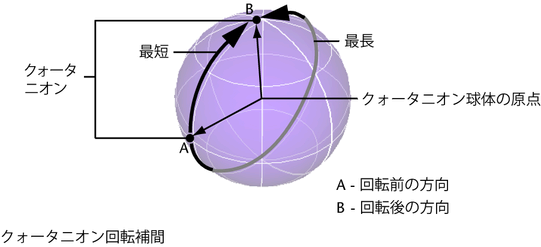

クォータニオンはアニメートされた回転をスムーズに補間し、オイラー角と比べると常にキーフレーム間に最も効率的なパスを作成します。クォータニオンは、個々の回転のまとまりではなくオブジェクトの全体的な方向を格納します。つまり、単一のクォータニオンで 3 つのオイラー角と同じ量の回転データを格納できることになります。クォータニオンは方向を表す値だけを格納するため、ある方向から別の方向への最短の回転を計算するために使用できます。

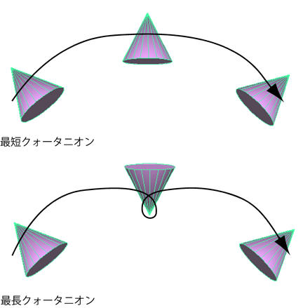

クランプ接線を持つクォータニオン カーブの場合、Maya ではステップ補間が使用されます。リニア接線を持つクォータニオン カーブの場合は、Maya では球面リニア補間(SLERP とも呼ばれまる)を使用して、1 つのキーから次のキーまでの最短の回転を計算し、キー間に急激なトランジションを生成します。スプライン接線を持つクォータニオン カーブの場合は、Maya では三次補間を使用して 1 つのキーから次のキーまでの最短の回転を計算し、キー間にスムーズなトランジションを生成します。
Maya ®Trax™ エディタ(Editor)でアニメーション クリップをブレンドするときは、クォータニオン回転補間を最短クォータニオン(Quaternion Shortest)か最長クォータニオン(Quaternion Longest)のいずれかに設定します。最短クォータニオン(Quaternion Shortest)補間では、クォータニオン補間を使用して、あるクリップから次のクリップへの回転の最短パスを決定します。最長クォータニオン(Quaternion Longest)補間では、クォータニオン補間を使用して、あるクリップから次のクリップへの回転の最長パスを決定します。このパスは、最短クォータニオン(Quaternion Shortest)と反対方向になります。
