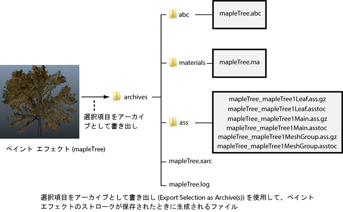

シーン内で Maya のジオメトリを保存し、それをカスタムのアーカイブ ジオメトリとして XGen で使用することができます。Maya シーンを選択して、そのシーンの中身をアーカイブ ファイルに一括書き出しすることもできます。たとえば、Maya のペイント エフェクト(Paint Effects)でツリーを作成し、次に、そのツリーのポリゴン バージョンを、XARC アーカイブ ファイルとしてそのサポート ファイルと合わせて保存することができます。
アーカイブとして選択を書き出す(Export Select as Archive(s))またはシーンをアーカイブに一括変換(Batch Covert Scenes to Archives)を使用すると、Maya が指定の場所に archive ディレクトリを作成します。これには、次のファイルが含まれています。
- XGen の XARC アーカイブ ファイル。XGen のジオメトリを表現します。これらのファイルは、以下の他のアーカイブ関連のファイルについてのディレクトリおよびファイル名の情報を格納します。
シーンをアーカイブにバッチ変換(Batch Convert Scenes to Archives)を使用する場合、保存されたアーカイブ ファイルは、ソースの Maya シーン ファイルの名前をファイル名の基本部分に使用します。
- アーカイブ プリミティブのレンダリングに使用するレンダー プロキシ(ass.gz)ファイルとバウンディング ボックス情報(asstoc)ファイル、および
レンダー プロキシ ファイルにベイク処理されたマテリアルは、シーン内のジオメトリに割り当てられたマテリアルによって上書きされます。これは、SeExpr シェーダを使用してインスタンスごとにプリミティブをシェーディングできることを意味します。
- Alembic ABC ファイル。ジオメトリ オブジェクトを保存します。
- Maya MA ファイル。ジオメトリに割り当てられたマテリアルへの参照を含みます。これらのマテリアル ファイルが、アーカイブ ファイル(XARC)を追加するときにシーンに読み込まれます。
