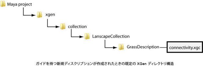

初めて新しいディスクリプションを作成する場合、Maya は設定された Maya プロジェクト フォルダに xgen フォルダを作成します。既定では、ディスクリプション XDSC ファイル、ポイント XUV ファイルを含むすべての XGen 関連ファイル、およびアトリビュート マップに使用される Ptex ファイル、グルーム可能なスプライン、領域マップ、およびマスクは、プロジェクトの xgen フォルダ内のサブフォルダに格納されます。
${DESC} 変数は、現在のディスクリプションを指すメイン データ パスを指定します。既定では、このデータ パスはディスクリプションを含むコレクションの xgen フォルダにセットされます。XGen は、ディスクリプションがプレビューまたはレンダリングされるときに、すべてのファイルおよびマップにアクセスするためにこのデータ パスを使用します。
重要: XGen ファイル パスでは、スラッシュ(/)を使用します。円記号(¥)は、XGen ではサポートされません。
たとえば、Maya プロジェクトを設定し、以下を作成したとします。
Maya は、XGen のために次の既定のデータ構造を生成します。
