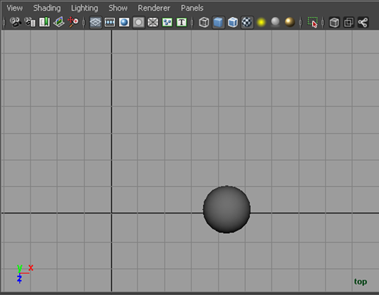

軌道オブジェクトを作成するには
