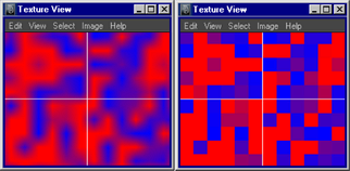

ブレンドしたピクセルとエッジがシャープなピクセルを切り替える |
UV エディタ(UV Editor)で、ツール バーのフィルタリング イメージのオン/オフを切り替えます(Toggle Filtered Pixels)ボタンをクリックするか、イメージ > フィルタなし(Image > Unfiltered)を選択します。 ![]() |
