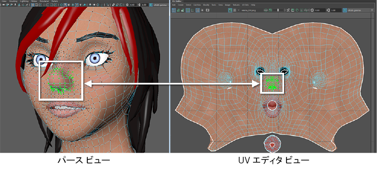

UV エディタ(UV Editor)の概要
UV エディタ(UV Editor)により、2D ビュー内のポリゴン/NURBS/サブディビジョン サーフェスの UV テクスチャ座標を表示し、インタラクティブに編集することができます。ウィンドウ > モデリング エディタ > UV エディタ(Windows > Modeling Editors > UV Editor)、またはモデリング(Modeling)メニュー セットの UV > UV エディタ(UV > UV Editor)メニューからアクセスできます。UV シェルの使用方法の詳細については、下記の関連項目を参照してください。
Maya 内の別のモデリング ツールで作業するように、サーフェスの UV トポロジを選択、移動、スケール、そして一般的に変更することができます。割り当てたテクスチャ マップに関連するイメージをバックドロップとして UV エディタ(UV Editor)に表示し、イメージと一致するように必要に応じて UV レイアウトを変更することもできます。

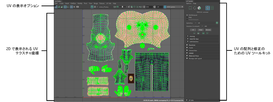

UV 編集ワークスペース(UV Editing Workspace)を使用して、3D オブジェクトと 2D テクスチャ座標を簡単に比較することができます。このワークスペースにはパース ビューと UV エディタ(UV Editor)が同時に表示され、3D シーン内の UV と、UV エディタ(UV Editor)の 2D ビュー内の UV との関係を確認できます。
UV エディタ(UV Editor)に備わる UV エディタ(UV Editor)メニュー表示(View)バー、または UV ツールキット(UV Toolkit)を使用することにより、すべての主要な UV タスクにアクセスできます。さらに、モデリング(Modeling)メニューセットの UV メニュー経由で、エディタ外から使用できる機能も多くあります。

UV ツールキット
既定では、UV ツールキット(UV Toolkit)は UV エディタ(UV Editor)の右側に表示され、UV 配置を修正するために必要なすべてのツールが含まれています。追加オプションのツールとコマンドについては、[Shift]を押しながらボタンをクリックして、該当するオプション ウィンドウを開きます。また、特定のオプションを右クリックすることにより、代替機能にアクセスすることもできます。
セレクション マスク()
セレクションを、頂点(Vertices)エッジ(Edges)フェース(Faces)UVUV シェル(UV Shells)に制限します。任意のアイコンをダブルクリックすると、UV エディタ(UV Editor)にロードされているそのタイプのすべてのコンポーネントが選択されます。任意のアイコンを右クリックすると、UV エディタ(UV Editor)にロードされたタイプのすべてのコンポーネントを選択解除できます。

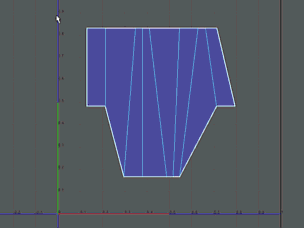

UV の直線化(Straighten UVs) ()
エッジが特定の角度許容値内にある隣接 UV を位置合わせします。[Shift]キーを押しながらクリックして、直線化のための軸および角度の許容値を調整します。詳細については、「UV の直線化」を参照してください。
シェルを直線化(Straigthen Shell) ()
UV シェルの境界に沿った、または境界内部のすべての UV のもつれをときます。このツールを正しく使用するには、1 つの UV シェルに含まれている内部または境界 UV セットのいずれかを選択する必要があります。両方を組み合わせることはできません。内部の UV を使用する場合、同じエッジ ループに沿っている必要があります。
上記の例では、A と C は、すべての境界 UV または内部 UV のいずれかを含む形になっており、すべてが同じエッジ ループに沿っているため有効です。逆に、B は、境界 UV と内部 UV が混ざり、2 つの異なるエッジ ループに沿っているため無効です。また、C の場合は、複数の UV シェルにまたがる UV であるため無効です。詳細については、「UV の直線化」を参照してください。
