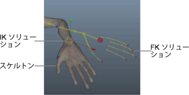

HumanIK コントロール(HumanIK Controls)の IK ブレンド T (IK Blend T)スライダと IK ブレンド R (IK Blend R) (以前の名称は達成度(Reach)スライダを使用して、スケルトンが追従するソリューション(IK または FK)を指定できます。
コントロール リグにキーフレームを設定すると、IK ソリューションと FK ソリューションの両方がキー設定されます。既定では、コントロール リグの位置合わせ/同期(Align/Synchronize Control Rig)機能によってコントロール リグが同期化され、IK ソリューションと FK ソリューションがシーンで重なり合って表示されます。

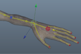

IK ソリューションと FK ソリューションの補間は一致しません。これは、階層に対して IK エフェクタはグローバルであり、FK エフェクタはローカルであるためです。 これを視覚化するには、コントロール リグの位置合わせ(Align Control Rig)オプションをオフにします(
> コントロール リグを編集 > コントロール リグの位置合わせ/同期(Edit Control Rig > Align/Synchronize Control Rig))。
をクリックします。 ただし、コントロール リグのキー設定の前に、フル ボディ(Full Body)モードまたはボディ パーツ(Body Part)モードに戻してください。
