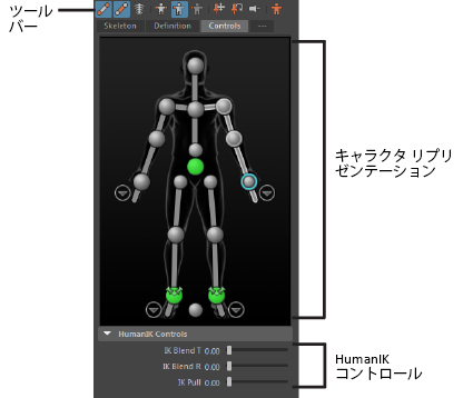

コントロール(Controls)タブを開くには
次の表は、コントロール(Controls)タブを使用するタスクの概要を簡単にまとめたものです。
