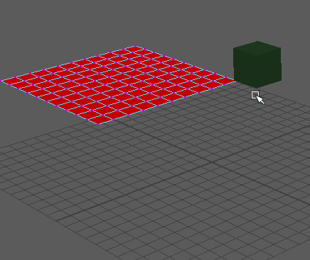

  1. ポリゴンまたは NURBS オブジェクトを 2 つ作成します。(この例では、プレーンと立方体を使用します。)
  2. ソフト ボディをアンカーするオブジェクトを選択し、Bullet > アクティブ リジッド ボディ(Bullet > Active Rigid Body) > を選択してアクティブ リジッド ボディ オプション(Active Rigid Body Options)を開きます。この例では、立方体のボディ タイプ(Body Type)スタティック ボディ(Static Body)に設定することにより、解析を実行したときに立方体が動かないようにします。適用して閉じる(Apply and Close)をクリックします。
  3. ソフト ボディにするオブジェクトをクリックし、Bullet > ソフト ボディ(Bullet > Soft Body) > を選択してソフト ボディ オプション(Soft Body Options)を開きます。この例では、プレーン オブジェクトをソフト ボディにして自己衝突(Self Collision)オプションをオンにし、本物のような布の外観を与えます。適用して閉じる(Apply and Close)をクリックします。
  4. ソフト ボディを右クリックし、頂点(Vertex)を選択します。
  5. ソフト ボディの頂点を 1 つ選択します。
  6. 頂点の固定先にするリジッド ボディを選択します。(この例では、立方体を選択します。)リジッド ボディを選択しない場合、新規作成されます。
  7. Bullet > ソフト ボディ アンカーの作成(Bullet > Create Soft Body Anchor)を選択します。
