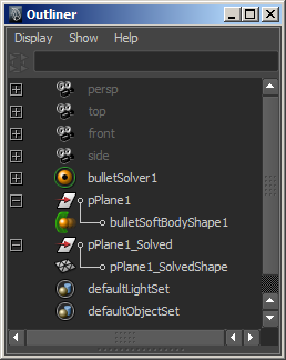

Maya のポリゴン メッシュから Bullet ソフト ボディを作成することができます。ソフト ボディの作成時、元のポリゴン オブジェクト名と Solved というサフィックスが付いた新しいメッシュ ノードも作成されます。

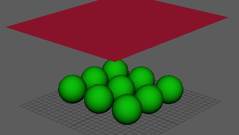

このオブジェクトは、Bullet ソフト ボディ シミュレーションによって変形されたメッシュです。ポリゴン プレーンでは、どのポリゴン メッシュも使用できますが、特に適しているのはクロス ソフト ボディです。
