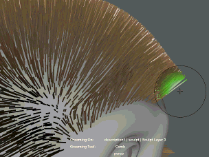

選択をロック(Lock Selection)
コーム ブラシ(Comb Brush)に固有の設定です。オンにすると、希望するヘアの向きおよびベンドする方向にドラッグしたときに、ブラシ半径内のヘアのみが影響を受けます。既定では、オフに設定されています。

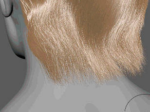

長さの保持(Preserve Length)
グラブ ブラシ(Grab Brush)に固有の設定です。オンにすると、ブラシ ストロークを押し込んだり引き寄せたりしたときにヘアが伸びたり縮んだりします。このオプションは既定でオンです。
長さの保持(Preserve Length): オン

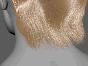

長さの保持(Preserve Length): オフ
