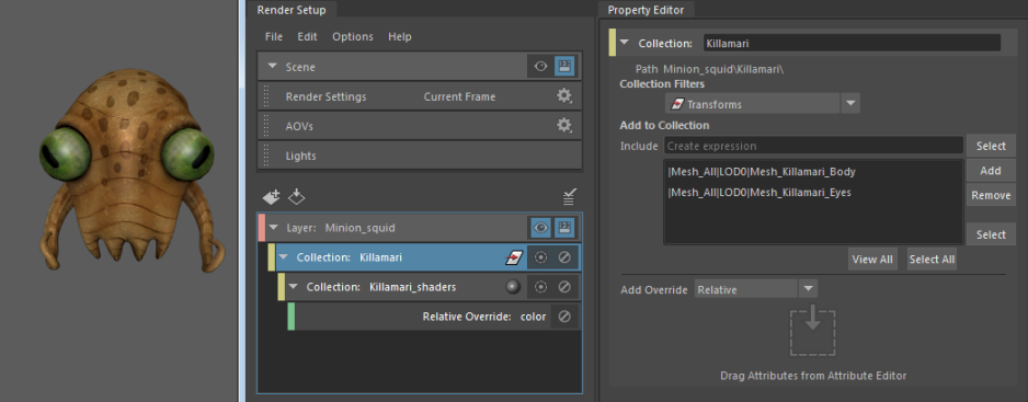

この例では、イカのボディと目のそれぞれが blinn シェーダに接続され、それらのカラー アトリビュートはファイル テクスチャに接続されています。オーバーライドを追加(Add Override)ドロップダウン リストから、相対(Relative)を選択し、カラー(Color)アトリビュートを blinn のアトリビュート エディタ(Attribute Editor)からプロパティ エディタ(Property Editor)にドラッグ & ドロップします。
相対(Relative)オーバーライドに沿ってシェーダのサブコレクションが作成されます。

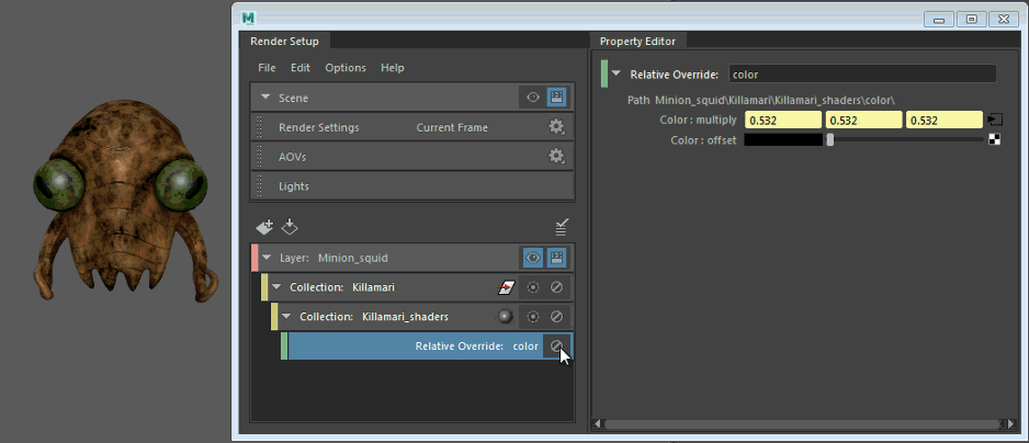

相対オーバーライドを選択します。乗算(multiply)アトリビュートの横にある
ボタンをクリックし、テクスチャ(たとえば、フラクタル)に接続します。
2 つのシェーディング ネットワークを切り替えるには、オーバーライドの有効/無効を切り替えます。さらに、オフセット アトリビュートの横にあるスライダをドラッグしてシェーディングの強度を調整します。
