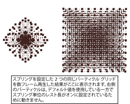

フォースがパーティクルに作用していないか、またはスプリング単位のレスト長をオンに設定したのにその値を設定していない可能性があります。既定では、スプリングの静止時の長さは元の長さと同じです。外部のフォースを適用しないと、スプリングは動きません。
スプリングを機能させるには、次の操作を行います。

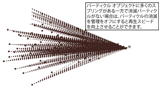

一部または全部のパーティクルの存在時間がライフ スパンを越えた場合、Maya はそれらのパーティクルをオブジェクトから除去します。簡単に言うと、消滅しようとしているパーティクルのことです。多くのスプリングがある一方で、消滅パーティクルがないパーティクル オブジェクトがシーンに含まれている場合、計算が複雑になるためにアニメーションは不必要に遅くなります。パーティクルの消滅を管理(Manage Particle Death)アトリビュートをオフにすることで、計算を排除して再生効率を向上させることができます。
つまり、次のオブジェクトが消滅しないパーティクルを含んでいる場合、関連付けられているスプリング オブジェクトのパーティクルの消滅を管理(Manage Particle Death)をオフにすると、再生スピードを向上させることができます。
オブジェクト内のパーティクルが消滅する場合は、パーティクルの消滅を管理(Manage Particle Death)をオフに設定してはいけません。パーティクルにアタッチされたスプリング(Springs)が正常に動作しなくなります。オブジェクト内のパーティクルが消滅すると、必ず異常な結果が起こります。パーティクルが消滅しない初期状態の動作としてパーティクルの現在のアトリビュート値を設定する場合でも、パーティクルの消滅を管理(Manage Particle Death)をオフに設定してはいけません。
パーティクルの消滅を管理をオフにする場合は、まずスプリング オブジェクトを選択してアトリビュート エディタ(Attribute Editor)を表示します。次に、スプリング アトリビュート(Spring Attributes)セクションでパーティクルの消滅を管理(Manage Particle Death)アトリビュートをオフに設定します。
スプリング単位の固さ(Per-spring Stiffness)、スプリング単位のダンピング(Per-spring Damping)、またはスプリング単位のレスト長(Per-spring Rest Length)がオフに設定されている可能性があります。すなわち、対応するオブジェクト単位のアトリビュートが使用されています。適切な使用(Use)アトリビュートをオンに設定してください。
