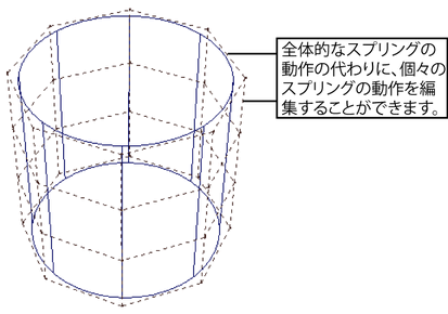

スプリング オブジェクトのスプリング単位の固さ(Per-spring Stiffness)、スプリング単位のダンピング(Per-spring Damping)、またはスプリング単位のレスト長(Per-spring Rest Length)をオンにすると、個々のスプリングの固さ、ダンピング、静止時の長さを編集することができます。
パーティクル単位のアトリビュートをパーティクルに追加するようには、スプリング単位のアトリビュートを追加しないでください。スプリング単位の固さ(Per-spring Stiffness)、スプリング単位のダンピング(Per-spring Damping)、またはスプリング単位のレスト長(Per-spring Rest Length)はプリセットされており、編集できるのはこれらのみになります。
