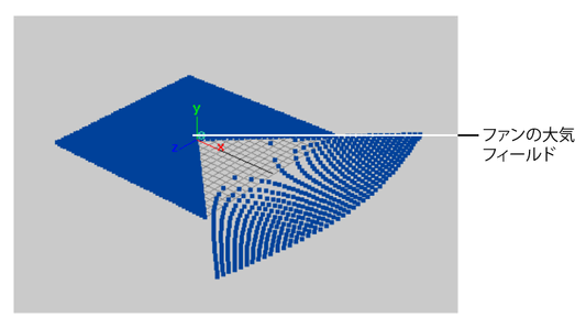

大気(Air Field)フィールドのアトリビュートを、局所的なファン エフェクトに近似した既定の設定に設定します。接続されたオブジェクトは、X 軸に沿って 45 度の広がりで、フレームあたり 5 単位のスピードで移動します。
既定では、ファンで設定した大気フィールドは次のような大気パターンを作成します。

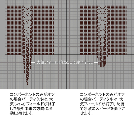

コンポーネントのみ(Component Only)がオフの場合、大気フィールドは、オブジェクトの速度を大気フィールドの速度に一致させるために必要なあらゆる力を適用します。
コンポーネントのみ(Component Only)がオンの場合、大気フィールドは、方向(Direction)、スピード(Speed)、および速度の継承(Inherit Velocity)アトリビュートの組み合わせで指定された方向にだけ力を適用します。また、この方向に沿ってオブジェクトを減速するために適用される力はありません。力はスピードを上げるためにのみ適用されます。
大気フィールドよりも遅いオブジェクトだけが影響を受けます。大気フィールドよりも速いオブジェクトは、そのスピードで移動し続けます。
航跡(Wake)ボタンをオンにすると、コンポーネントのみ(Component Only)はオンになります。このオプションは、速度の継承(Inherit Velocity)に 0 以外の値を設定した場合にのみ効果があります。

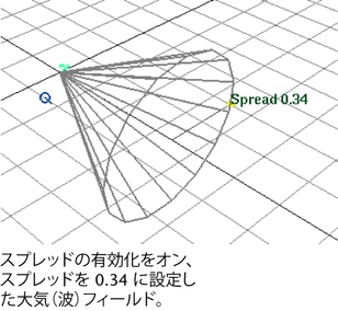

スプレッド(Spread)角度を使用するかどうかを指定します。スプレッドの有効化(Enable Spread)をオンにすると、スプレッド(Spread)の設定で指定された領域内で接続されているオブジェクトだけが大気フィールドの影響を受けます。モーションは、外に向かってメガホンのように放射状に広がります。スプレッドの有効化(Enable Spread)がオフの場合、最大距離(Max Distance)の範囲内で接続されているすべてのオブジェクトが大気フィールドの影響を受けます。この場合、モーションの方向は単一です。
スプレッドの有効化(Enable Spread)がオンに設定されているときに、マグニチュード(Magnitude)アトリビュートを負の値に設定すると、パーティクルはフィールドの中心に引き付けられます。パーティクルが「巻き込まれる」ようなエフェクトを作成するときにこの機能を使用できます。
大気フィールドの影響を受けるオブジェクトが含まれる範囲を、方向(Direction)の設定を中心とした角度で表します。スプレッドの有効化(Enable Spread)がオンの場合、大気フィールドはオブジェクトをその原点から円錐状に押し出します。
この値を 1 に設定すると、大気フィールドの前方にあるオブジェクトは、方向ベクトルに沿って 180 度に吹き飛ばされます。この値を 0 に設定すると、大気フィールドの真前面にあるオブジェクトだけが、方向ベクトルに沿って吹き飛ばされます。この値を 0 から 1 の間に設定すると、円錐のシェイプが変化し、その円錐上に含まれるオブジェクトは方向ベクトルに沿って円錐状に吹き飛ばされます。
スプレッド(Spread)を 0 に設定してもパーティクルが移動しない場合は、そのパーティクルは大気フィールドの真前面からずれた位置にあることになります。スプレッド(Spread)に 0 よりも大きい値を設定してください。
