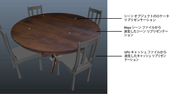

リプリゼンテーションには、ロケータ、キャッシュ、シーンの 3 つのタイプがあります。各プロダクション アセットには、各タイプのマルチ レプリゼンテーションを含めることができます。一度にアクティブ化できるアセットのリプリゼンテーションは 1 つのみです(「アクティブ リプリゼンテーションの切り替え」も参照)。
ロケータ リプリゼンテーションは、空間のポイントをマークする標準的な Maya ロケータ オブジェクトです。ロケータ リプリゼンテーションは既定のリプリゼンテーション タイプであり、アクティブ化するとプロダクション アセットのピボット ポイントに表示されます。
キャッシュ リプリゼンテーションは、Maya GPU キャッシュ オブジェクトのような、キャッシュ バージョンのAlembic ベースのプロダクション アセットです。キャッシュ リプリゼンテーションは、編集不能で高速ロードが可能なバージョンです。オブジェクトは、キャッシュ リプリゼンテーションとして追加する前に Alembic キャッシュに保存する必要があります。

シーン リプリゼンテーションは、完全にレンダリング可能なプロダクション アセットのジオメトリが含まれた .ma または .mb シーン ファイルです。シーン リプリゼンテーションがアクティブな場合、オブジェクトの階層がアウトライナ(Outliner)に表示されます。
