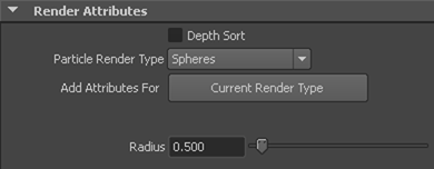

パーティクルのレンダー タイプを調整する場合は、既定のユーザ定義アトリビュートを追加することもできます(「nParticle にダイナミック アトリビュートを追加する」を参照)。たとえば、あるパーティクル オブジェクトを選択して、アトリビュート エディタ(Attribute Editor)のレンダー アトリビュート(Render Attributes)セクションを表示したとします。パーティクルのレンダー タイプ(Particle Render Type)として球(Spheres)を選択した後、次にアトリビュートを追加(Add Attributes For)の現在のレンダー タイプ(Current Render Type)ボタンをクリックすると、半径(Radius)アトリビュートが Maya によって追加されます。半径(Radius)アトリビュートはレンダー アトリビュート(Render Attributes)セクションの下部に表示されます。
