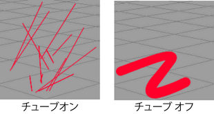

チューブ(Tubes)をオンに設定すると、ストロークのパスに沿ってチューブが植え付けられます。作成(Creation)や成長(Growth)など、チューブ(Tubes)サブセクションの設定を使用する場合は、このオプションをオンにする必要があります。チューブ(Tubes)がオフである場合は、ストロークのパスに沿ってペイントが適用され、シンプル ストロークが作成されます。

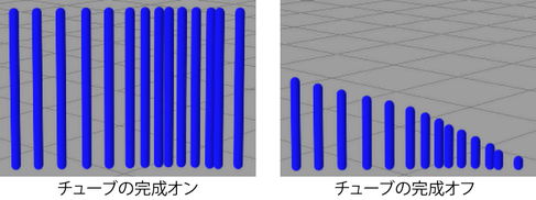

チューブ付きのストロークをペイントすると、マウスまたはスタイラスからの入力に基づき、ストロークのパス上にポイントがサンプリングされます。ポイントがサンプリングされるときに、最後にサンプリングされたポイントと最新のポイント間のパス(セグメント)に沿って新しいチューブが植え付けられ、以前に植え付けられたチューブが 1 つのセグメント分だけ成長します。ストロークのペイントが終了した後の動作は、チューブの完成オプションの設定に応じて異なります。
