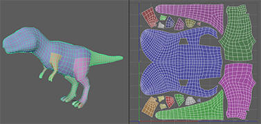

カラー モード(Color Mode)がマルチカラー(Multi-Color)に設定されている場合、カラーのランダム化に影響します。

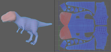

カラー モード(Color Mode)がフロント フェースとバック フェース(Front and Back Facing)に設定されている場合、時計回りの巻上げ方向を使用する UV シェル用のシェーディング カラーを指定します。既定のカラーは青です。
カラー モード(Color Mode)がフロント フェースとバック フェース(Front and Back Facing)に設定されている場合、フロント フェースのシェーディング UV シェル用の透明度値を指定します。値 0 は完全に透明で、値 1 は完全に不透明です。既定値は 0.25 です。
カラー モード(Color Mode)がフロント フェースとバック フェース(Front and Back Facing)に設定されている場合、反時計回りの巻上げ方向を使用する UV シェル用のシェーディング カラーを指定します。既定の色は赤です。
カラー モード(Color Mode)がフロント フェースとバック フェース(Front and Back Facing)に設定されている場合、バック フェースのシェーディング UV シェル用の透明度値を指定します。値 0 は完全に透明で、値 1 は完全に不透明です。既定値は 0.25 です。
