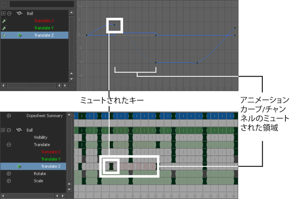

キーのミュートやミュート解除を行うには
現在のキーがこのチャネルのアニメーションから解除されます。グラフ エディタ(Graph Editor)またはドープシート(Dope Sheet)のアウトライナには現在のアニメーション チャネルの名前の下にミュート(Mute)が表示され、ビュー領域にはキーが設定されているミュート カーブが表示されます。
ミュート カーブのキーの数と場所は、アニメーション カーブのキーの数と場所と同じです。
現在のキーがチャネルのアニメーションに設定されます。キーのミュートを解除しても、ミュート カーブは除去されません。ミュート カーブを現在のアニメーション チャネルから除去する方法については、チャネルをミュートするを参照してください。
