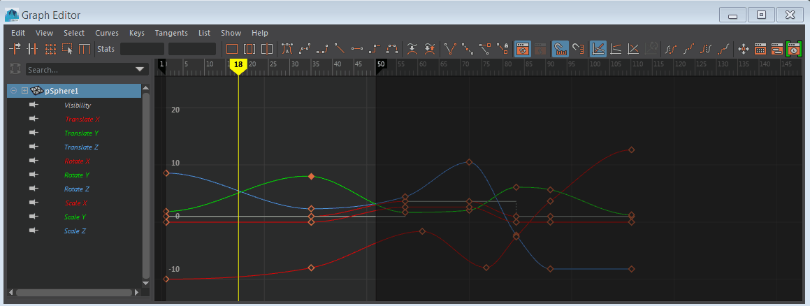

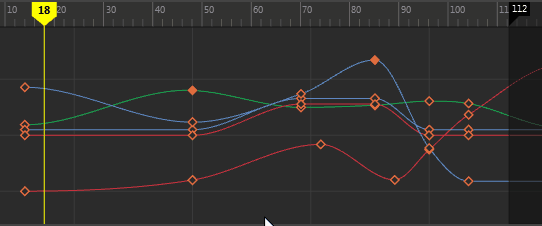

変更できるアニメーション キー間の補間を視覚的に表示したものです。
グラフ エディタ(Graph Editor)を開くには
次の表は、グラフ エディタ(Graph Editor)を使用するタスクの概要を簡単にまとめたものです。

| グラフ エディタ(Graph Editor)でパンおよびズームする | ビューポート ナビゲーションと同じです。
| カーブ上でズームする | アニメーション カーブを選択し(以下の「カーブを選択する」を参照)、[F]をクリックして選択した内容をフレームに収めます。

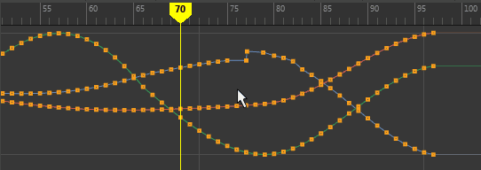

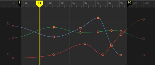

| 再生範囲のサイズを変更する | タイム ルーラーで、暗い領域のエッジをクリックしてドラッグし、再生範囲を変更します。タイム ルーラーにフラグをドラッグして、タイム ビュー内の再生範囲を伸長します。
| アニメーションをスクラブする | 現在のタイム マーカーをドラッグします。

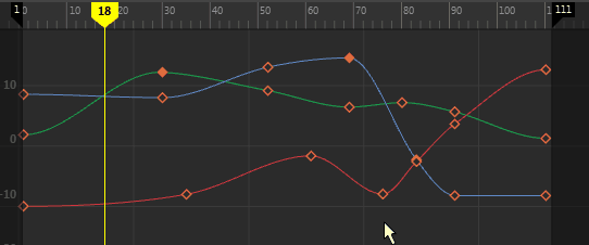

| キーを選択する | カーブ上のキーをクリックします。
| カーブを選択します。 | [M]を押して、カーブをクリックします(または[Ctrl]を押しながらドラッグして選択します)。
| キーを移動する | キーを選択してドラッグします。
![]() キー移動(Move Key)ツールを開くには、の設定を選択します。 グラフ エディタ(Graph Editor)の空の領域を中マウス ボタンでクリックし、ドラッグして、選択したキーを配置し直すこともできます。 ![]() |
| アトリビュート値を変更しないで複数のキーフレームを時間に沿って移動する | ドラッグして、移動するキーフレームを選択します。[Shift]を押しながら中マウス ボタンでフレームを左右にドラッグします。

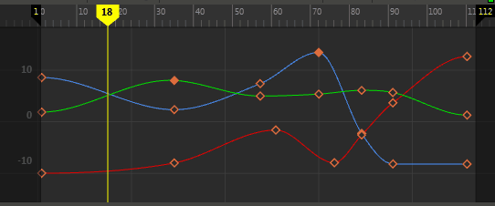

| ビューを変更する | 絶対ビュー: [1]を押します。
このビューが既定です。 ![]()
スタック ビュー: [2]を押します。

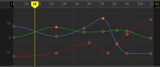

正規化されたビュー: [3]を押します。
![]() 元に戻すには、を選択します。 注:
正規化した表示(Display Normalized)をオンにするか、アクティブ カーブ リストを変更すると、カーブは自動的に再正規化されます。 |
