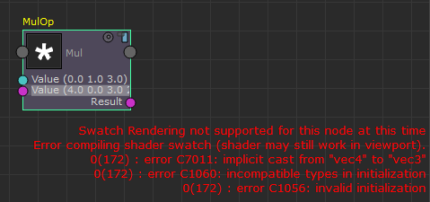

Stingray PBS ノードの ShaderFX エディタで、float2 と float3 の乗算などの不正な操作を実行した場合、スウォッチ レンダリング
アイコンをクリックしたときに「現在、このノードではスウォッチ レンダリングがサポートされていません」(Swatch Rendering not supported for this node at this time)というエラーが表示されます。つまり、スウォッチはコンパイルされません。
設定 > スウォッチ コンパイル エラーを表示(Settings > Show Swatch Compile Errors)を選択し、レンダー スウォッチ アイコンをクリックして、ShaderFX エディタ ウィンドウに表示されるエラーを検査します。
