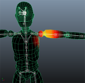

バインド方法(Bind Method)を最短距離(Closest Distance)に設定すると、スケルトンの階層が無視されます。スムーズ スキン ポイントのウェイト値に 2 番目に大きく作用するジョイントは、常にポイントから 2 番目に近いジョイントになります。スケルトンの構造やモデルの配置によっては、このジョイントはスケルトンの階層で最も近いジョイントよりも上位または下位に位置していても構いません。たとえば、キャラクタの腕がぶら下がっており、前腕のボーンが腰のボーンの近くにある場合には、腰のボーンが腕のスキン ポイントに対して 2 番目に大きく作用する可能性があります。このことによって、腕のスキン ポイントのウェイト値に不適切なインフルエンスが生じることにもなり得ます。

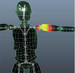

バインド方法(Bind Method)を階層内の最近接(Closest in Hierarchy)に設定すると、スケルトンの階層が考慮されます。2 番目に大きく作用するジョイントは、最も近いジョイントの親ジョイント、または子ジョイントになります。
たとえば、キャラクタの腕がぶら下がっており、前腕のボーンが腰のボーンの近くにある場合には、腕のスキン ポイントは確実に腰のボーンには作用されないことになります。これは、両者の距離が近いにも関わらず、スケルトンの階層においては腰のボーンが前腕のボーンの近くにないからです。
