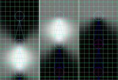

次のイメージは、3 つの異なるバインド方法が使用されたキャラクタの左腕ジョイントに割り当てられた既定のウェイトを比較しています。
