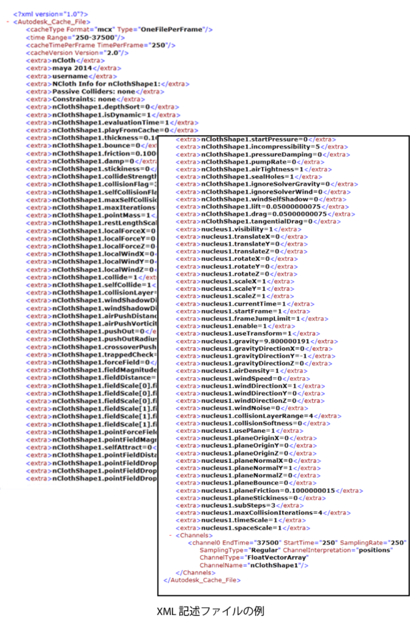

nCache を作成すると、キャッシュは .mcx または .mcc (Maya キャッシュ)ファイルとしてディスクに保存されます。キャッシュには、.xml 記述ファイルも生成されます。XML (eXtensible Markup Language)記述ファイルには、重要なキャッシュ アトリビュートのリストが含まれており、nucleus オブジェクトのキャッシュ ファイルを見つけるために使用されます。さらに、アトリビュート値のリストが含まれており( extra を参照)、キャッシュ ファイルに対応するオブジェクト セットアップの特定に使用されます。
XML 記述ファイルは、nCache ファイルとそれに接続されたオブジェクト、パッシブ オブジェクト、コンストレイント、シーンの追跡に使用できます。
XML 記述ファイルは読み取り専用です。
XML 記述ファイルに含まれる nCache 情報は、XML 要素とアトリビュートによって構造化、整理されています。それぞれの通常要素(cacheType や Channel など)またはネストされた要素(channel# など)には、特定の nCache またはオブジェクトのプロパティをリスト表示する単一または複数のアトリビュート( Type、ChannelName、SamplingRate など)が含まれています。

nCache のフレームまたはタイム レンジを指定します。たとえば nCache にフレーム 1 ~ 25 の nCloth オブジェクトのシミュレーションが含まれる場合、Range アトリビュートは 250 ~ 6250 になります。
タイム レンジは、時間ステップ単位で測定されます。時間ステップはサブフレーム単位です。各 nCache フレームには、複数の時間ステップが含まれています。フレーム内に含まれる時間ステップの数は、現在の作業単位(時間) (Working Units (Time))のユーザ プリファレンス設定によって決まります。
フレームごとの時間ステップ数は 6000 / フレーム レートです。たとえば、作業単位(時間)(Working Units (Time))のプリファレンスをフィルム(24 fps) (Film (24 fps))に設定した場合、nCache の各フレームには 250 の時間ステップが含まれます。

複数のオブジェクトのシミュレーションを単一のキャッシュにキャッシュすると、XML ファイルは、キャッシュされたオブジェクト、それらのすべてのパッシブ オブジェクト、およびコンストレイントのアトリビュート値があれば、それをリスト表示します。
すべてのオブジェクトまたはチャネル(channnel)固有のキャッシュ情報を含みます。
キャッシュされた各オブジェクトには、独自のチャネル番号のネストされた要素が割り当てられます。たとえば 5 つの nCloth オブジェクトを選択し、ファイル配分(File Distribution)を 1 ファイル(One File)またはフレームごとに 1 ファイル(One File Per Frame)に設定してシミュレーションをキャッシュすると、1 つの XML 記述ファイルが生成され、このファイルには、channel0、channel1、channel2、channel3、channel4 というネストされた要素が含まれます。ただし、ファイル配分(File Distribution)をジオメトリごとに 1 ファイル(One File Per Geometry)に設定すると、選択されたオブジェクトごとに XML 記述ファイルが生成され、各 .xml ファイルには 1 つのチャネル番号のネストされた要素だけが表示されます。
