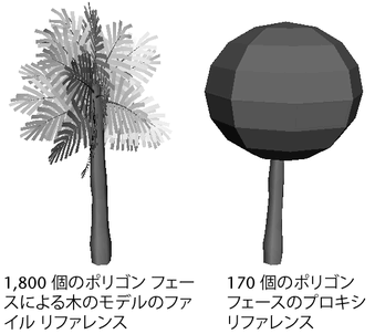

シーンには木のモデルを含むシーンへのファイル リファレンスがあります。参照する木は単純なプロキシ リファレンスで代用されます。

プロキシ セットの使用可能なプロキシ リストにこのプロキシ ファイルが追加され、loRes プロキシ タグが適用されます。これはリファレンス エディタ(Reference Editor)ではアイコンで示されます。このプロキシ ファイルはロードされるまではシーンに表示されません。
既存のファイル リファレンスにプロキシ リファレンスを追加してもすぐにはシーンにロードされることはなく、ロードを指定して初めてロードされます。
Maya は、treeSimple プロキシ リファレンス(loRes タグが付加されています)をシーンにロードして、ファイル リファレンスを更新します。
