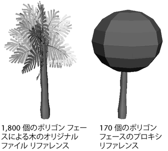

たとえば、複雑で精密なオフィス家具のあるシーンを、同じ位置、サイズ、スケールのプリミティブ オブジェクトを含むシーンで代用できます。シーンを単純なプリミティブ ベースのプロキシで代用すると、アニメーションのドリー、タンブル、または再生時にインタラクティブなパフォーマンスが向上します。また、プリミティブ オブジェクトがオリジナルのファイル リファレンスでの精密な家具要素の位置を示すため、キャラクタやカメラのアニメートに専念できます。

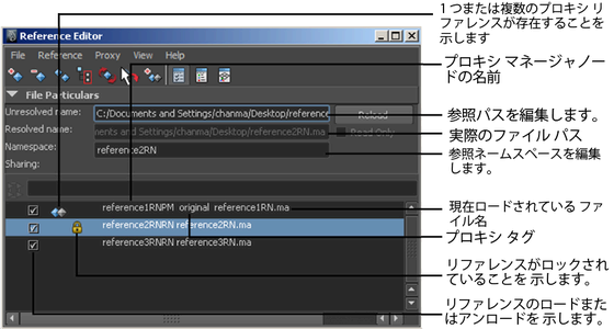

プロキシ リファレンスを作成すると、プロキシ セットも作成されます。プロキシ セットが作成されると、新しいプロキシ マネージャ ノードの下位に選択したプロキシ リファレンスとオリジナルのファイル リファレンスが構成されます。リファレンス エディタ(Reference Editor)を使用するか、あるいはシーンのオブジェクトを右クリックすると、マーキング メニューから項目を選択してシーンにロードするファイル(オリジナルのリファレンスまたはプロキシ リファレンス)を選択できます。
プロキシ リファレンスを既存のファイル リファレンスに追加すると、オリジナルのリファレンスは新しいプロキシ セット内のプロキシ リファレンスになります。リファレンス エディタ(Reference Editor)にアイコンが表示されます。これは、リファレンスに対して 1 つまたは複数のプロキシが存在することを示し、作成されるプロキシ マネージャを反映した名前がリファレンス エディタ(Reference Editor)に表示されます。

プロキシにラベルを付けて特定のファイル リファレンスのプロキシ リファレンスを識別することができます。これらのリファレンスは固有のタグが付いた状態でリファレンス エディタ(Reference Editor)に表示されます。このラベルをプロキシ タグと呼びます。プロキシ タグはリファレンス エディタ(Reference Editor)でのファイル リファレンスの管理に便利です。プロキシ タグを使用すると、このタグに基づいてプロキシ ファイルのロード、アンロード、または切り替えを一括して管理できます。
プロキシ リファレンスのリロードを選択すると、Maya は現在のプロキシがロードされているかどうかを確認します。ロードされている場合、Maya はそれをアンロードしてから選択したプロキシ リファレンスを自動的にロードします。アンロードしたプロキシ リファレンスを切り替えて、リファレンスをアンロードした状態に保つことはできません。リストのグレーになっているプロキシ タグは、現在ロードされているプロキシ リファレンスです。
