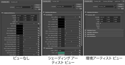

次の例は、左からビューが割り当てられていない fountain アセットのアトリビュート エディタ(Attribute Editor)、チームのシェーディング アーティスト用のビュー、チームの環境アーティスト用のビューです。各アーティストには fountain アセットでの作業に必要なアトリビュートのみが供給されます。

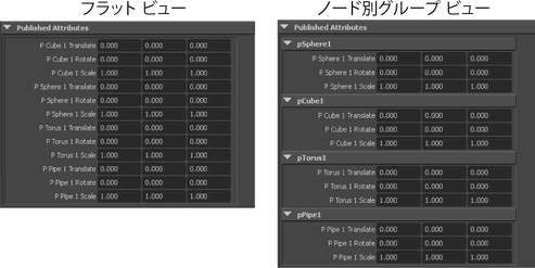

テンプレートを保存しない場合、またはカスタム ビューを定義しない場合でも、アセットのビュー モード(View Mode)アトリビュートでは、各種ウィンドウとエディタでパブリッシュ済みアトリビュートのレイアウトを編成できる 2 つのオプションを設定できます。ノード別のグループ(Group By Node)ビューでは、パブリッシュ済みアトリビュートがノード単位で整理され、ノードごとに折り畳み可能なフレームが表示されます。フラット(Flat)ビューでは、ノードがパブリッシュされた順序で一覧表示されます。

ユーザがアクセスできるアトリビュートを指定するには、該当ユーザのテンプレート ビューを作成します。たとえば、チームのモデラー、リガー、アニメータ用のビューをそれぞれ 1 つずつ作成することができます。
各ユーザに必要なコントロールとアトリビュートを専用のインタフェースにグループ化します。各ユーザは自分のインタフェースに表示されるアトリビュートしか変更できないため、チーム メンバーが自分の作業に関係のないアトリビュートを誤って上書きしてしまう危険がなくなります。
チーム メンバーがプロジェクト内で実行する必要のあるタスクごとにビューを設定します。テンプレート ビュー内に割り当てられたタスクに必要なアトリビュートのみを表示することで、ユーザごとのワークフローを簡素化できます。ユーザは、各ビューを切り替えながらプロジェクトの作業を完了でき、必要なアトリビュートを検索する時間を節約できます。
