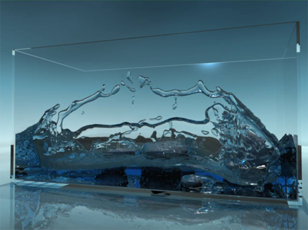

液体シミュレーションの有効化(Enable Liquid Simulation)がオンになっている場合、液体(Liquids)アトリビュートを使用して、リアルな液体のような外観と動作を持つ流体シミュレーションを作成できます。 液体シニュレーションでは、液体(Liquids)アトリビュートとその他の流体アトリビュート設定を組み合わせて、液体の物理的な特性を持つエフェクトを作成する必要があります。
以下のセクションでは、液体シミュレーションの作成に通常使用されるアトリビュート設定について説明します。推奨設定は、エフェクトの開始ポイントとして使用するためだけに用意されたものです。
Maya に含まれている流体液体(Liquids)のサンプル ファイルを読み込んだり、液体アトリビュート プリセットを開始ポイントとして液体エフェクトに適用したりすることもできます。「流体サンプルを読み込む」および「流体アトリビュート プリセットを使う」を参照してください。
