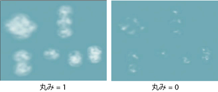

ノイズの不規則性を調節します。この値が小さいほど、シェイプの丸みが減少します。

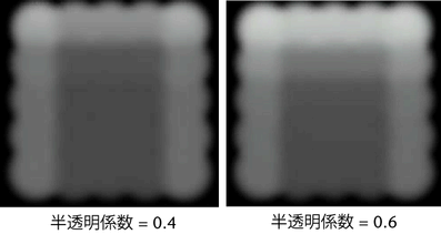

ライトが半透明のオブジェクト内を拡散的に貫通する方法を指定します。つまり、ライトがオブジェクトの一方側を照らすと、反対側が部分的に照らされるということです。半透明係数(Translucence Coeff)アトリビュートを使用すると、クラウド、毛皮、ヘア、大理石、ひすい、ワックス、紙、木の葉などのエフェクトを作成することができます。半透明係数(Translucence Coeff)を 0 (既定値)に設定すると、ライトがオブジェクト内を貫通しません。半透明係数(Translucence Coeff)を 1 に設定すると、ライトがすべて貫通します。このオプションを有効にするには、拡散係数(Diffuse Coeff)を 0 より大きな値に設定する必要があります。
