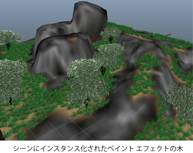

次に、アーカイブされたペイント エフェクト ツリーを選択します。
- アーカイブ ファイル(Archive Files)セクションまでスクロールして追加(Add)をクリックします。
- ペイント エフェクト ツリー アーカイブ ファイルが格納されているアーカイブの場所を参照します。
- XGen マテリアルの読み込み(XGen Import Material)ウィンドウが表示されたら、はい(Yes)をクリックしてツリー ジオメトリに関連付けられたマテリアル ファイルを読み込みます。
ツリー ジオメトリがポイントの位置に表示されます。シーンのスケールによって、アーカイブ ジオメトリのサイズ変更が必要となる場合があります。
- アーカイブ ファイル(Archive Files)セクションで、サイズ(Size)を調整してツリーをスケールします。
すべてのツリーが同じサイズとシェイプであることに注意してください。次のセクションでは、ツリーのサイズと方向の値をランダムに生成するためにエクスプレッションを作成します。
