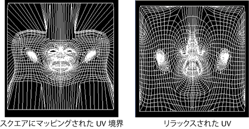

UV を最適化すると、メッシュ状の UV の間隔が均等になり、歪みのある領域が固定されます(オーバーラップ UV)。たとえば、UV 境界のマップ(Map UV Border)コマンドと組み合わせて内側の UV のもつれをとくことができます。初めに UV を境界(正方形または円)にマッピングすると、UV の空間外でも UV をリラックスさせることができます。
Optimize コマンドを使用して UV をリラックスさせるには

ヒント: Optimize コマンドを複数回適用すると、選択した UV を繰り返しリラックスさせることができます。
