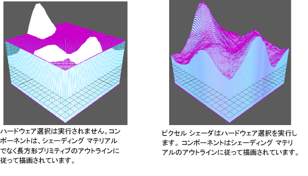

NormalView_Selection のテクニックは、ディスプレイスされたコンポーネントでハードウェア選択を実行する方法と、マテリアルではない項目(ワイヤフレームや選択されたエッジ/頂点など)をそのディスプレイスされた位置でレンダリングする方法を示します。
ハードウェア選択により、テッセレーションされたジオメトリを選択することができます。さらに、ワイヤフレームやコンポーネントは、ビューポートのシェーディング マテリアルと同じ輪郭を描画します。このテクニックには、7 つの異なるパスがあります。

最後の 3 つは、ハードウェア選択が行われているときにコンポーネントをレンダリングするのに使われます。つまり、PS_HWSelection ピクセル シェーダが使われます。 PS_SolidColor ピクセル シェーダは使用されません。これらのパスがビューポートでの描画に使われないためです。
選択されたオブジェクトの識別には、プリミティブ ID (たとえば、頂点 ID)を使って色を生成します。オフスクリーン バッファを使ってこれらの計算されたカラーを格納し、マウスで何が選択されたかを Maya に伝えます。
